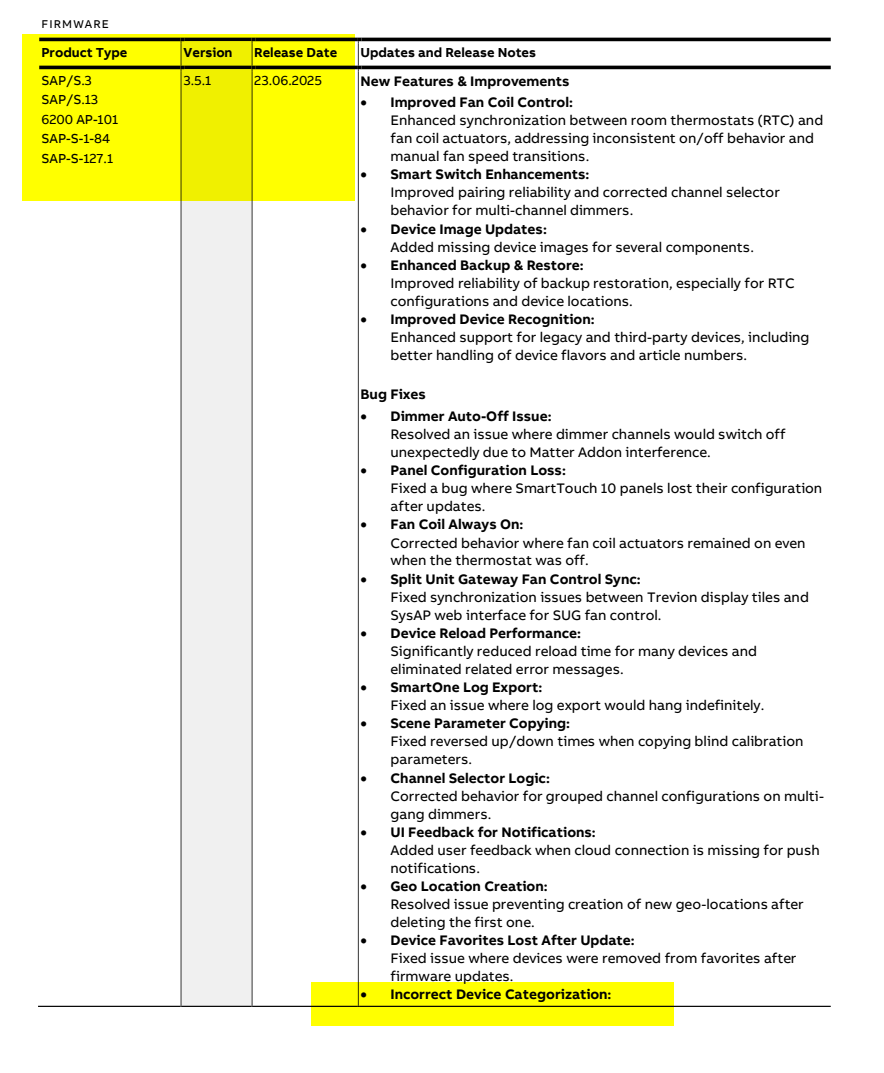

Jetzt gibt es ein Addon direkt im Sysap, ich weiß nicht seit wann, ich habe es diese Woche das erste mal gesehen. Ich habe es mal eingerichtet, hat auch soweit geklappt, ich probiere es die Tage aus und werde dann mal berichten.

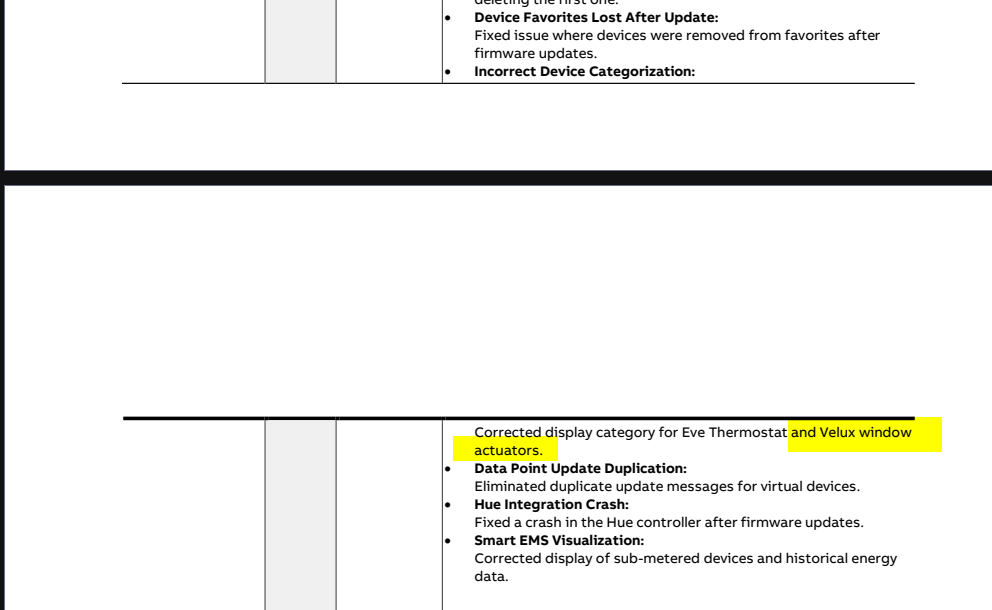

- Für Rolläden scheint es zu funktionieren, ich habe jedoch auch Fenster mit Motoren - beim Jalusieaktor kann ich den Typ Dachfenster einstellen, bei den automatisch Erstellten aus dem Addon kann ich dies jedoch nicht.
Fazit: Die Jalusien werde ich die Tage ausführlich testen, die Dachfesnetrmotoren bleiben jedoch erstmal auf dem Jalusieaktoren.
