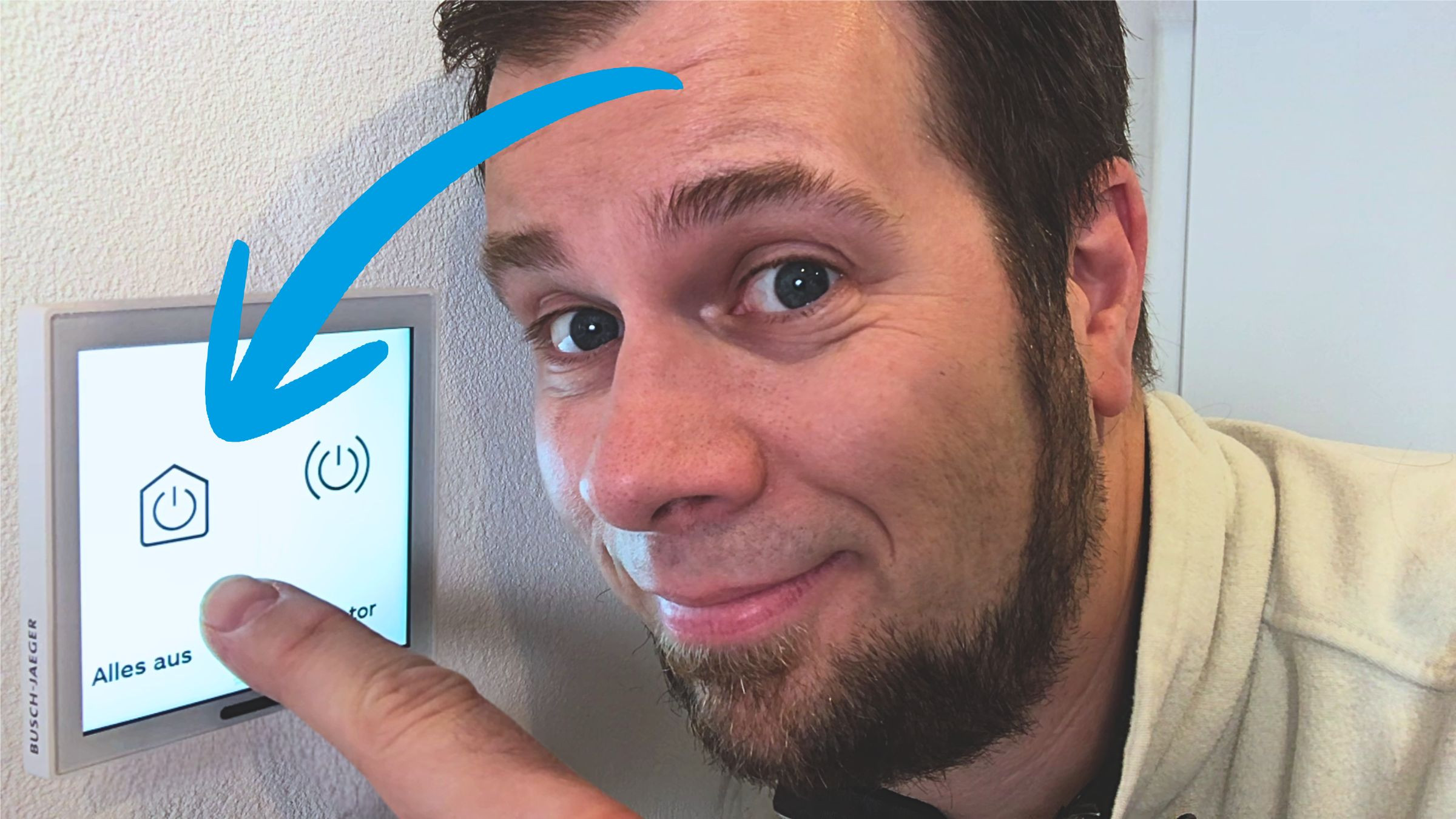

Wo platziert man den „Ausschalter“?
Physische Taster: Möglich, aber Vorsicht vor Verwechslungsgefahr für Gäste!
RoomTouch-Panel: Die eleganteste Lösung. Ein zentrales Display im Flur bietet klare Beschriftungen und visuelles Feedback.
Geofencing: Für alle, die gar nicht mehr drücken wollen. Das System erkennt über dein Smartphone, wenn du einen definierten Bereich um dein Haus verlässt, und triggert die Szene automatisch.
