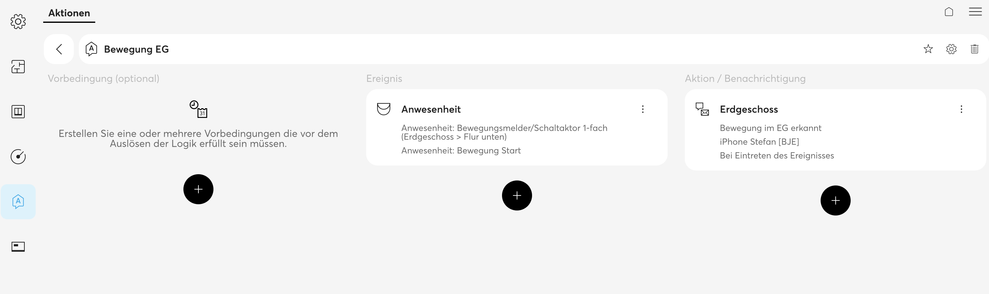

Hallo zusammen,
seit dem letzten FirmwareUpdate in free@home gibt es ja die neue Funktion der "Anwesenheit" in den Aktionen. Wobei ich hier die Benennung ungünstig finde, da es genau diesen Trigger schon gibt - nur mit einer anderen Funktion. Ich meine nicht meine Anwesenheit, dass ich (erkannt über mein Handy) im Haus bin, ich meine die Funktion, dass eine Anwesenheit durch Bewegung erkannt wurde. Das aber unabhängig vom Schwellenwert des Bewegungsmelders - was ja der Grund dafür ist, dass man am Tage den Trigger "Bewegung" nicht nutzen kann.
Nun das Problem: Diese Funktion funktioniert bei mir nur bei dem Bewegungsmelder ohne Aktor (6225/1.0).
Die Bewegungsmelder mit Schaltaktor (6215/1.1) machen da nicht mit und liefern mir kein Ergebnis.
Hat da jemand Erfahrung mit oder eine Idee?
