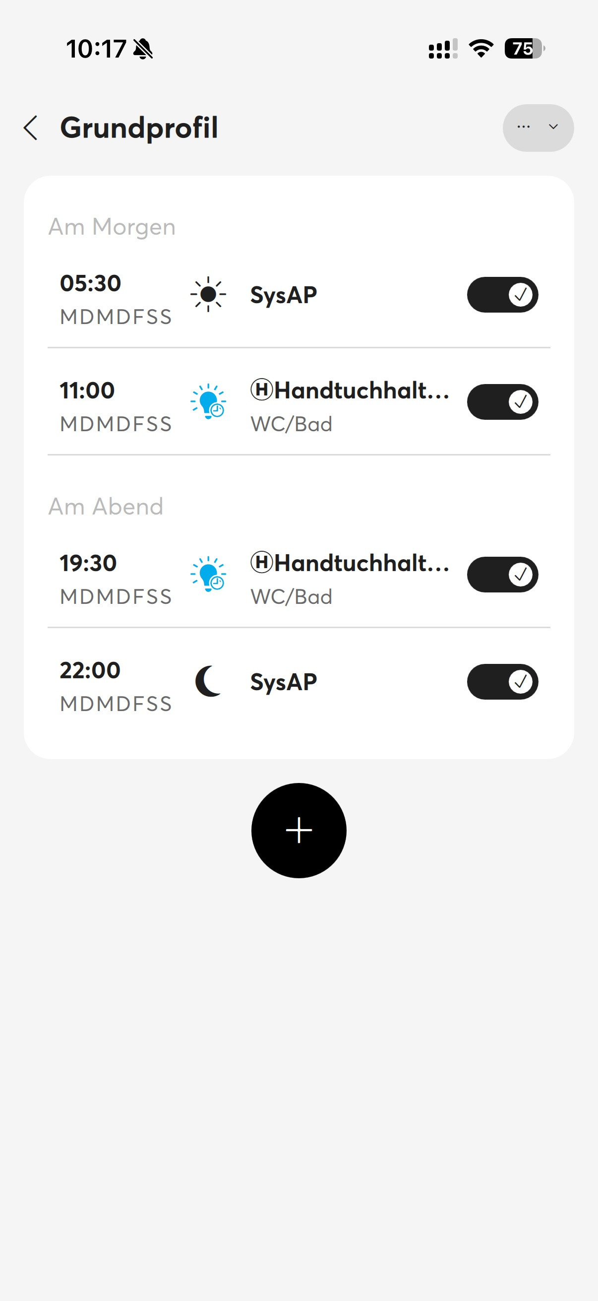

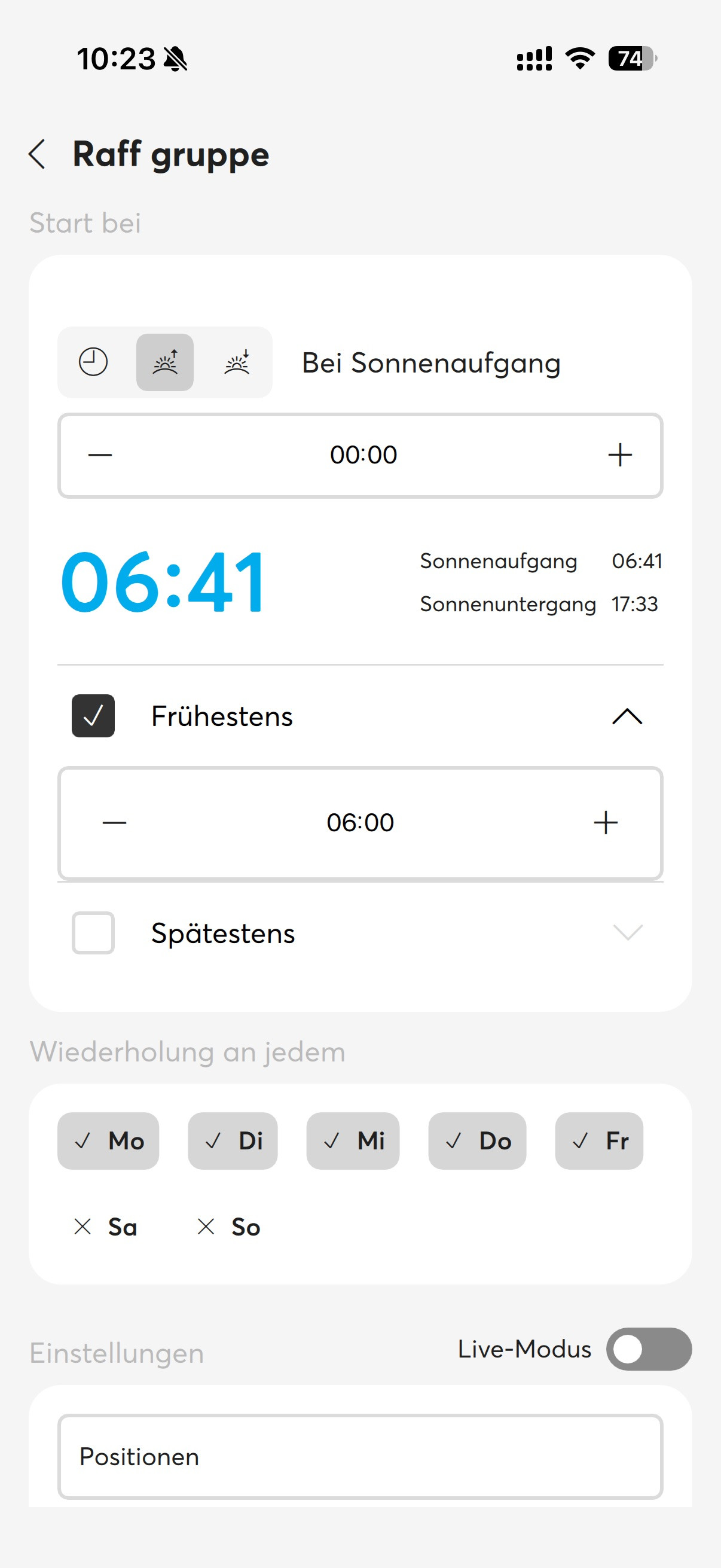

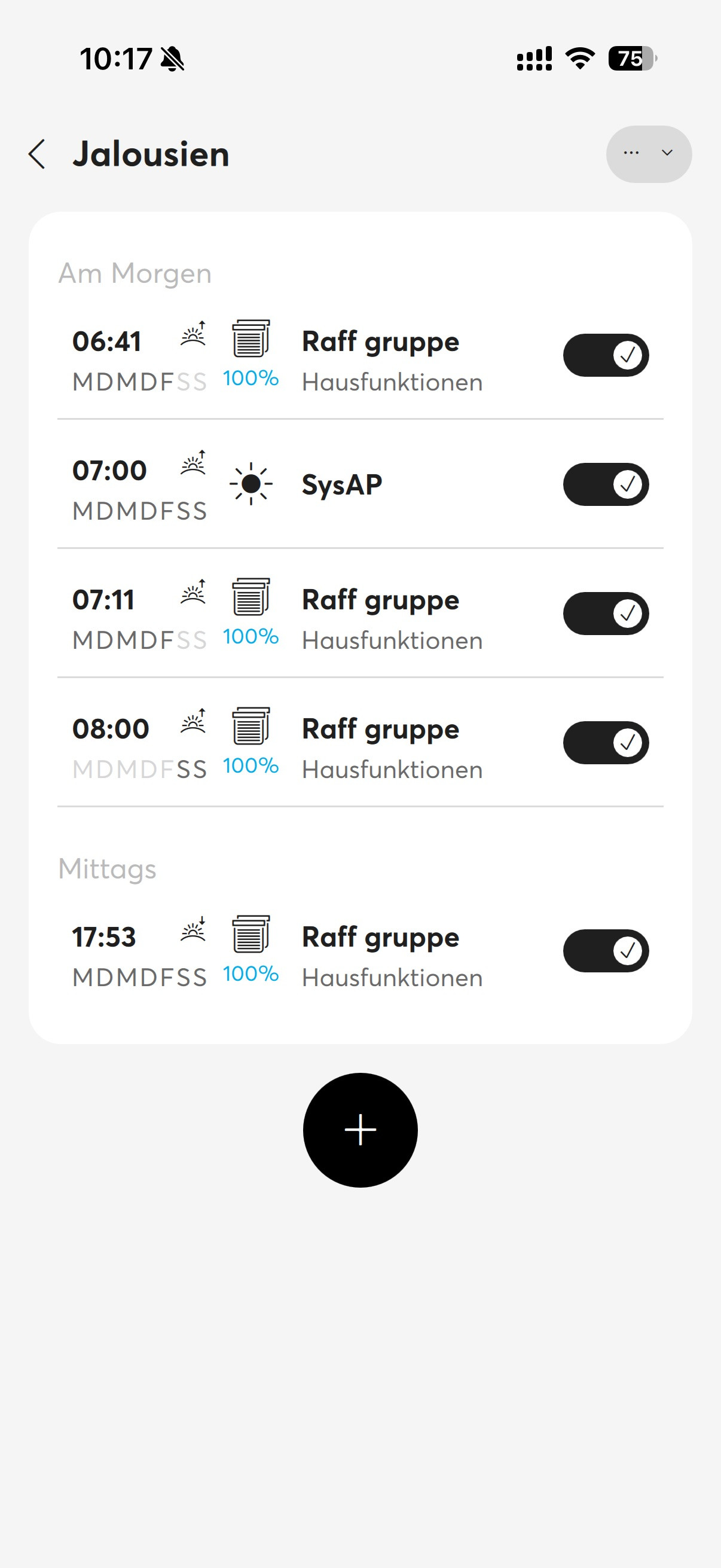

Soll: Jalousien mit eigenem Zeitprofil gehen rauf bei Astro-Sonnenaufgang (aber nicht vor 6:00).
Ist: Jalousien gehen um 5:30 rauf, da dieser Sonnenaufgang im Grundzeitprofil definiert ist.
Siehe Screenshots.

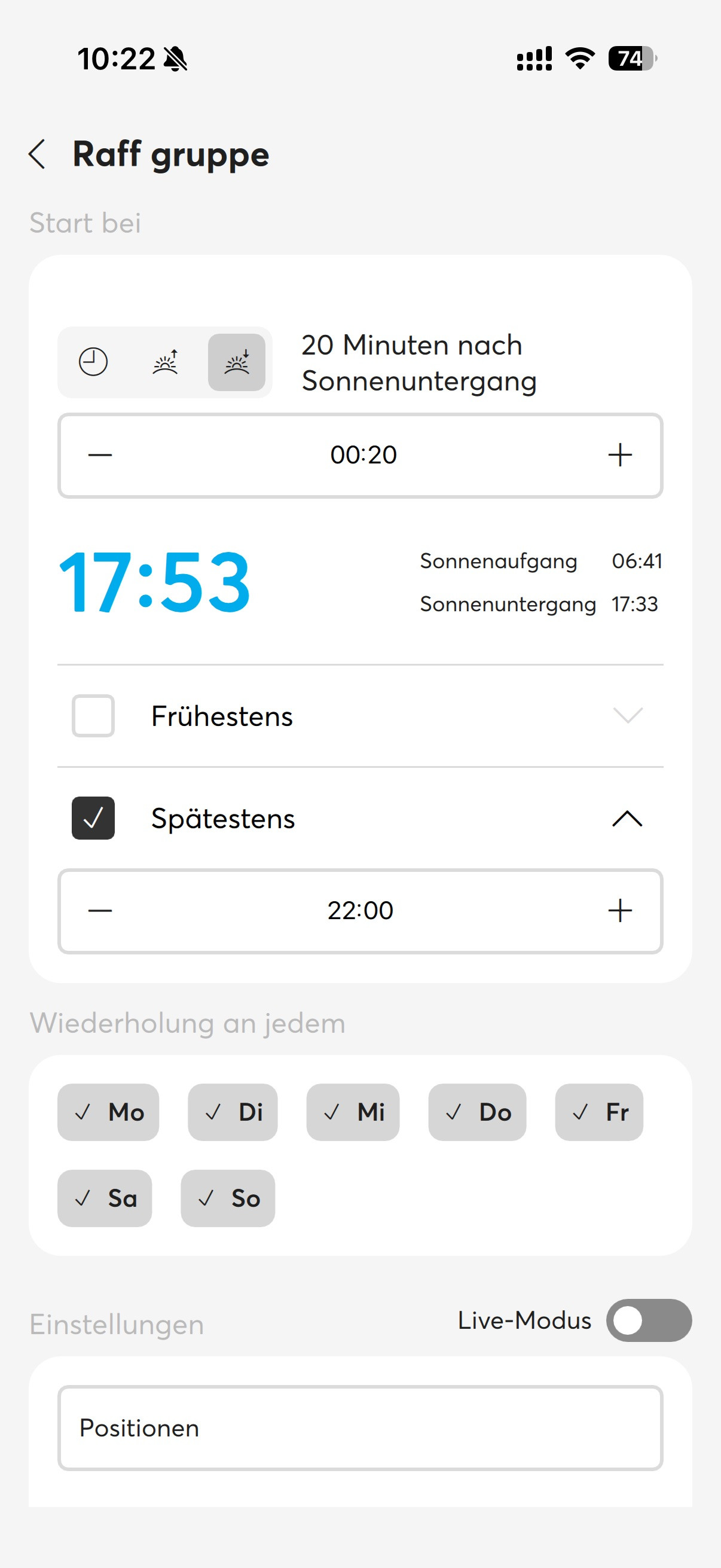

Habe auch schon probiert im Jalousien-Zeitprofil die SysAP Sonnenaufgang / Untergangspunkte per Astro zu definieren, dann verhält es sich anders fehlerhaft:
Soll: Jalousien runter 20min nach Astro-Sonnenuntergang
Ist: Jalousien gehen ZUM Astrosonnenuntergang ohne Abweichung runter -> es werden die 20min Offset ignoriert.
Laut Doku sollte doch eine Sonnenaufgang / Untergangs-Definition pro Zeitprofil möglich sein. Sonst is das ja unbrauchbar.
