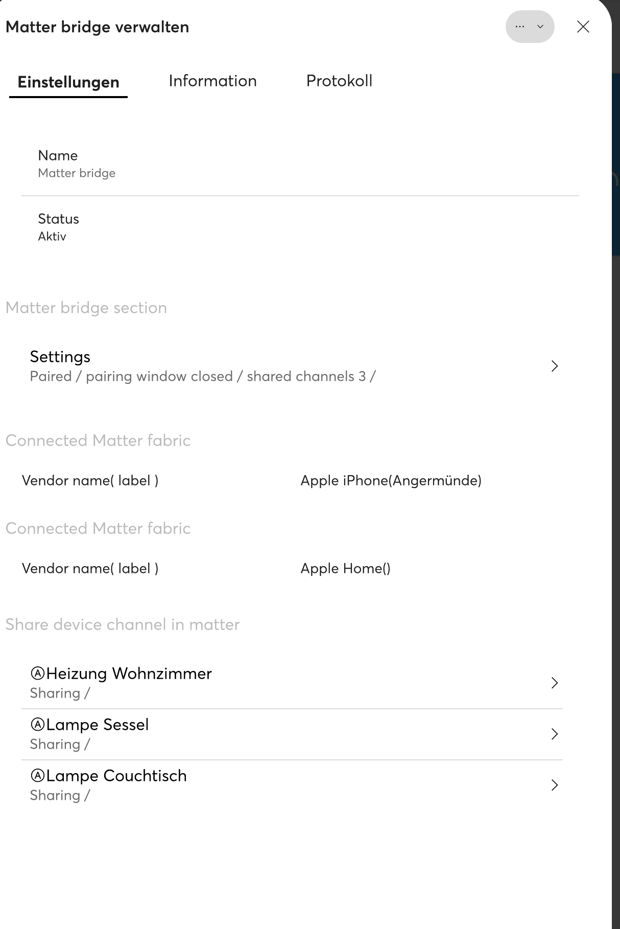

Über die Matter Bridge habe ich die Geräte zu Apple Home hinzufügen wollen, damit ich diese per Siri per HomePod steuern kann.
Die Dimmer haben tadellos funktioniert.
Nur das Thermostat wird einfach nicht in der Apple Home App angezeigt, obwohl in der Matter Bridge das Thermostat auf "Sharing" steht.
Ich habe bereits mehrfach Neustarts sowie einen Werksreset probiert. Ich bin mit meinem Latein am Ende. Kann mir jemand bitte helfen?
