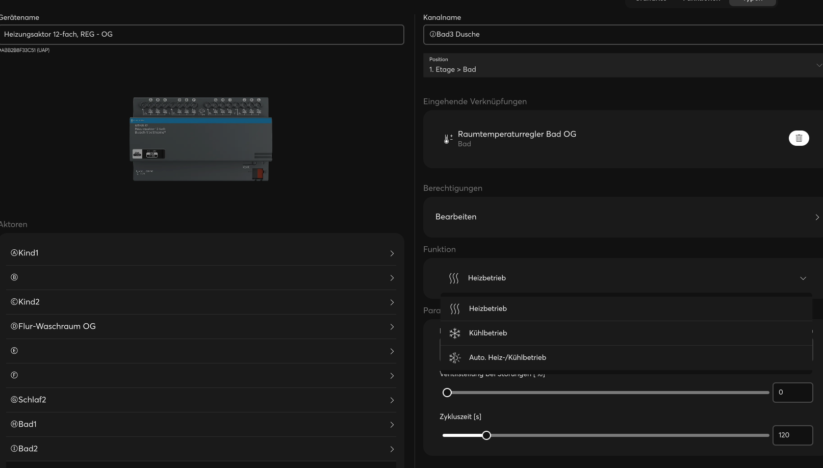

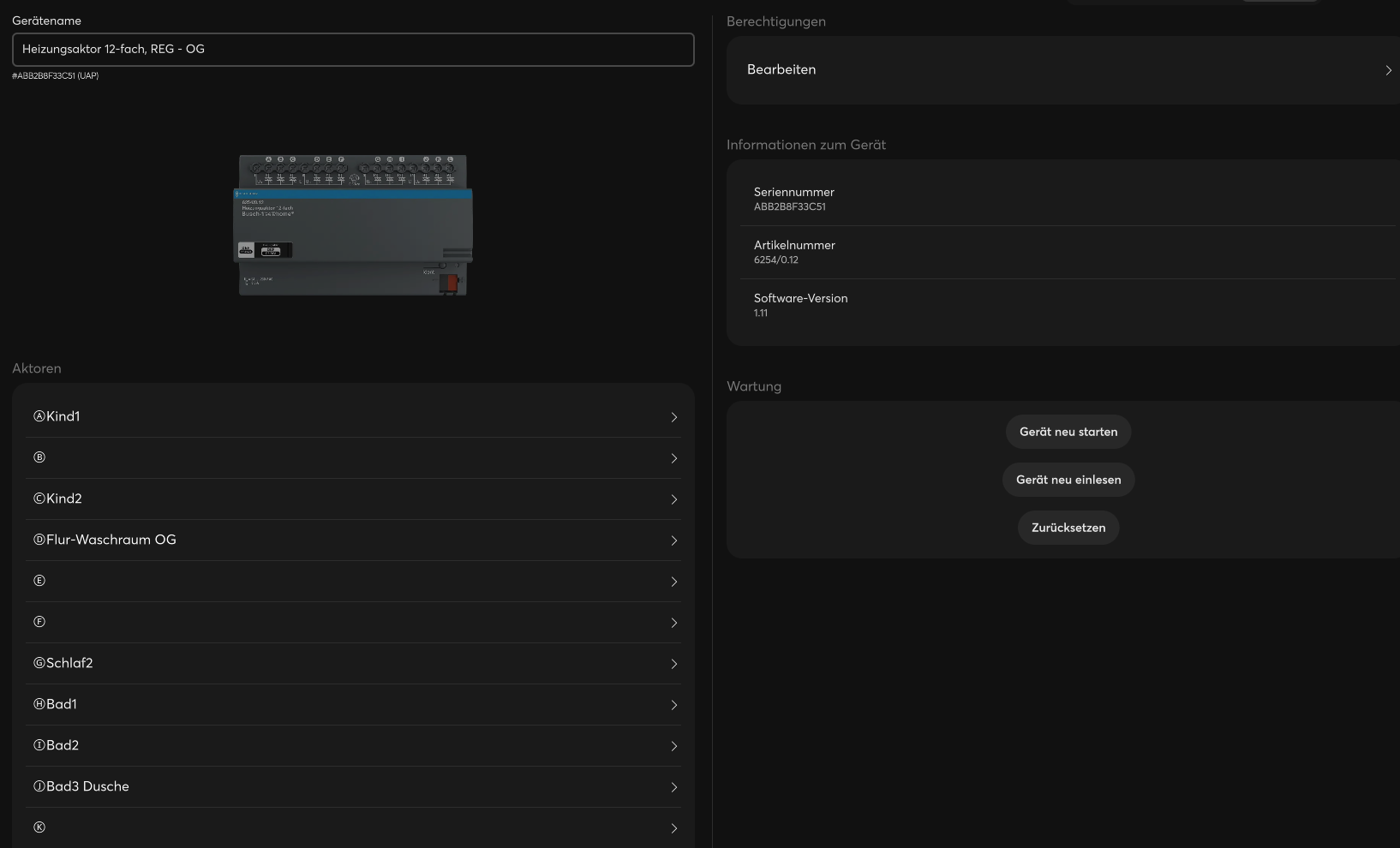

mickor Sorry, da hört sich so vieles falsch an.
Ein Heizungsaktor kann nur Stellantriebe steuern, da der max. Ausgangstrom nur 0,16A ist. Eine elektrische Heizmatte kann darüber nicht betrieben werden.
Deshalb gibt es auch keine Möglichkeit, den Heizungsaktor im Schaltbetrieb zu betreiben.
Wenn deine elektrische Heizmatte wirklich über einen Ausgang des Heizaktors betrieben wird, ist das sicherlich noch ein Relais zwischen.
Wenn, kannst du nur einen Schaltaktor (außer 8/8fach) als Heizungsaktor nutzen.
