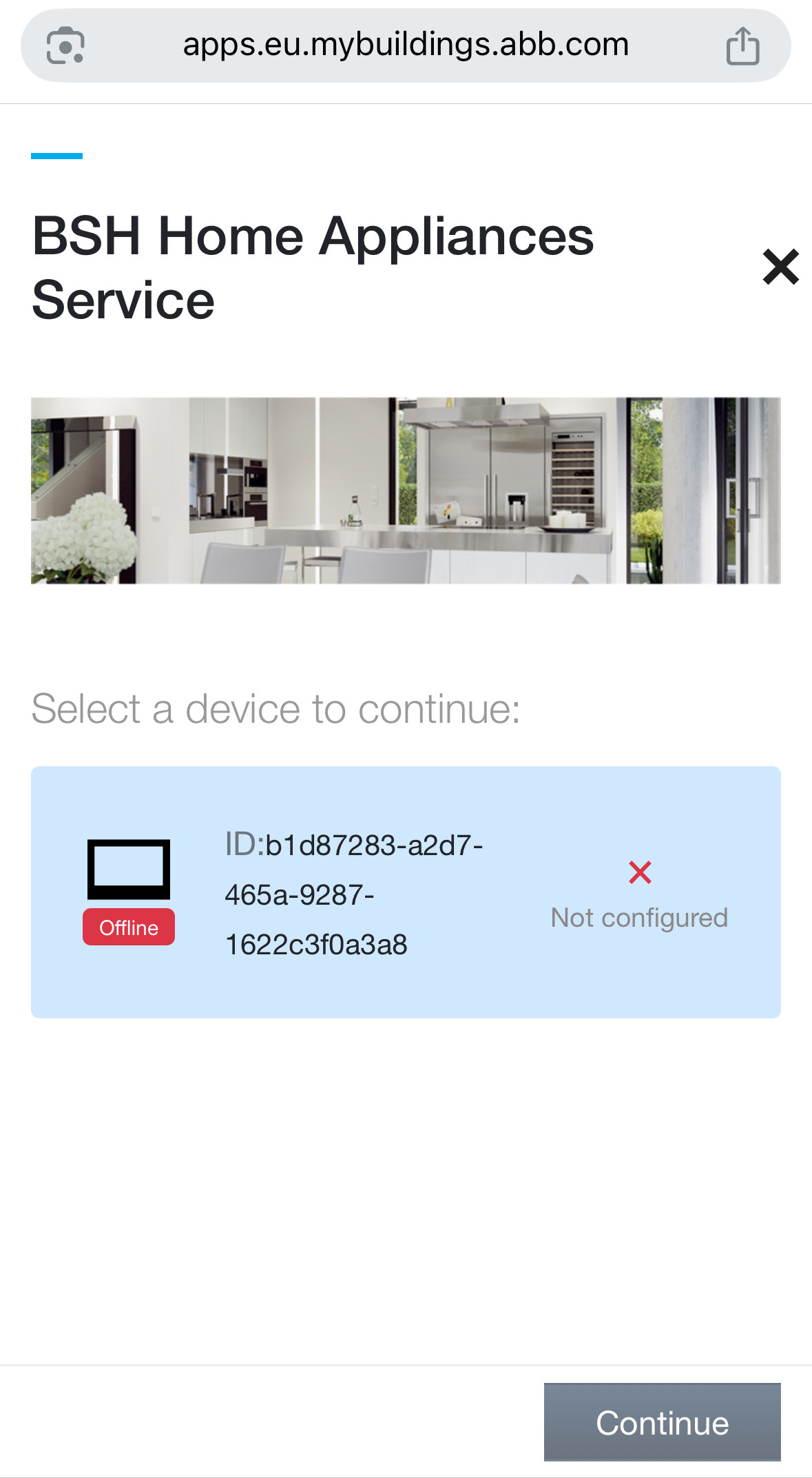

Sven123 Hallo, hat jemand mit HomeConnect Haushaltsgeräte in free@home eingebunden? Ich komme hier irgendwie nicht weiter: siehe Screenshot. Die Schaltfläche "Continue" reagiert nicht.
ErnstSe Sven123 hast du mal geschaut, ob vorher noch eine Konfiguration deines Gerätes in der HomeConnect App notwendig ist?
nkalweit Sven123 Prüf mal, ob der SysAP überhaupt am Portal angemeldet ist und die free@home API (nicht die lokale API) aktiviert ist. Manchmal hilft es auch die free@home API einmal zu deaktivieren und wieder zu aktivieren.
Tino12 Ja. Bei mir steht "online" Kannst du auf das "not configured" klicken und unten mit Continue fortfahren?
Tino12 Und unter my.busch.jaeger mal unter Hardware Verwalten die Zugriffsrechte entfernt und neu verbunden? Verbindung zu Portal hast du, oder?
