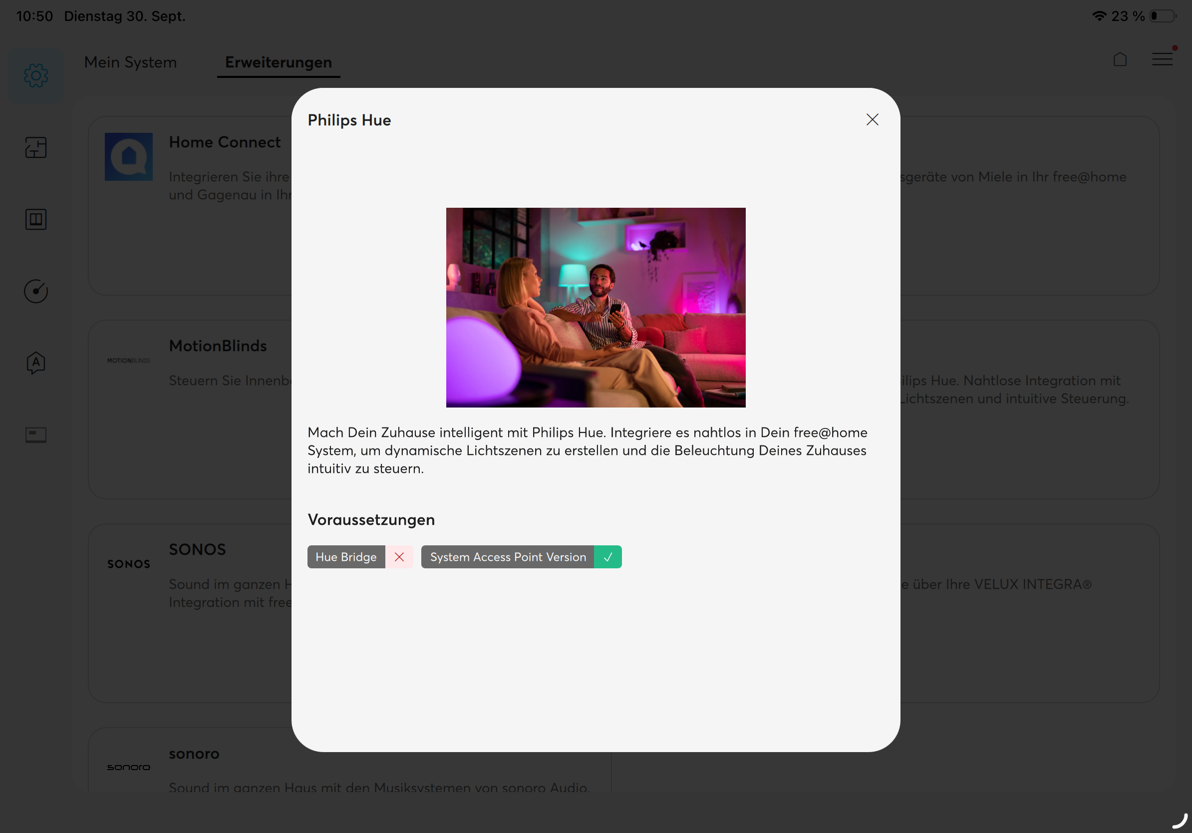

So könnt ihr das Problem lösen:
Die gute Nachricht: Das Problem lässt sich mit wenigen Schritten beheben. Führt dazu einfach die Kopplung mit der Hue Bridge erneut durch. Wichtig ist, dass ihr die bestehende Verbindung zunächst vollständig entfernt und die Bridge anschließend neu koppelt – ein Einfaches „Neu verbinden“ reicht in diesem Fall leider nicht aus.
Falls ihr automatische Updates bei der Hue Bridge deaktiviert habt, seid ihr von dieser Umstellung aktuell nicht betroffen.
