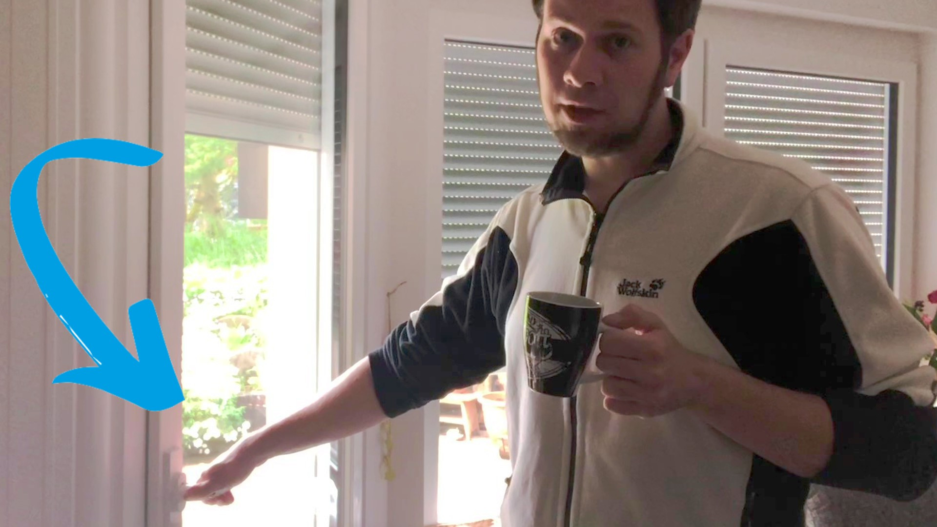

Man will auf die Terrasse, die Rollläden sind aber gerade runtergefahren, z.B. im Beschattungsmodus? Oder man will im Winter mal schnell von draußen Brennholz holen? Dann wäre es doch sehr praktisch, wenn beim Öffnen der Terrassentür der Rollladen hochfährt?! Und im Winter auch das Licht draußen eingeschaltet wird? In diesem HowTo zeige ich euch, wie man mit dem BJ-Fenstermelder solche Komfortanwendungen lösen kann. Bei Fragen dazu gerne hier posten!
