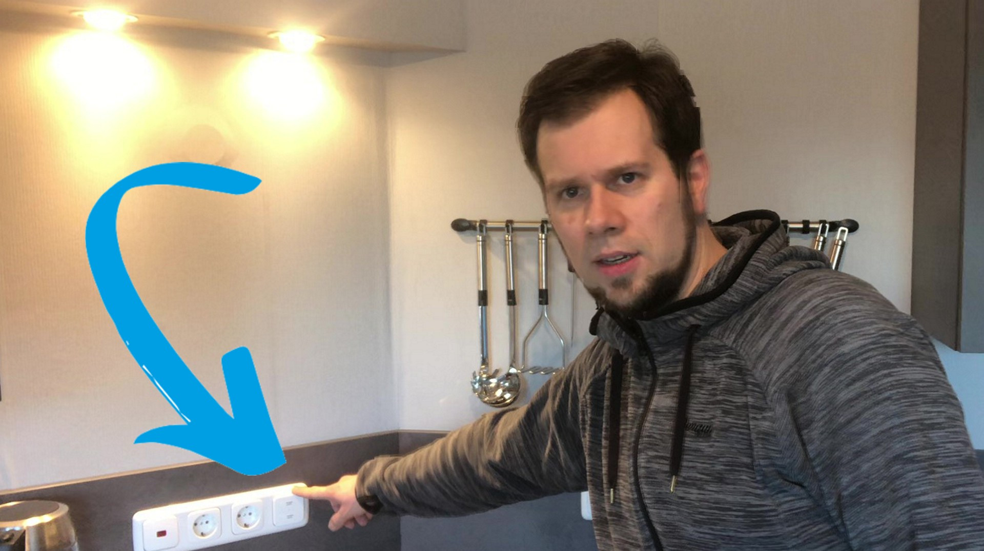

Will man "einfach nur" eine Funktion bedienen, die im free@home schon eingerichtet ist, also für die schon ein Aktor oder z.B. ein Hue-Leuchtmittel besteht, bietet sich ein Sensor an, über den Funktionen geschaltet werden können. Zum Beispiel in der Küche ist das super praktisch, wenn man entlang der Arbeitsfläche verschiedene Sensoren angebracht hat und hier je nach Situation das Licht entsprechend schalten kann.
Bei mir lag praktischerweise eine Bus-Leitung in der Wand, also habe ich einen Bus-Sensor eingeplant. Ich zeige euch hier, wie man die Hohlwanddose setzt, die Installationsarbeiten des Elektrikers und bevor es an die Konfiguration des Sensors geht, gehe ich noch kurz auf die Eigenschaften und Topologien des free@home-Bussystems ein.
